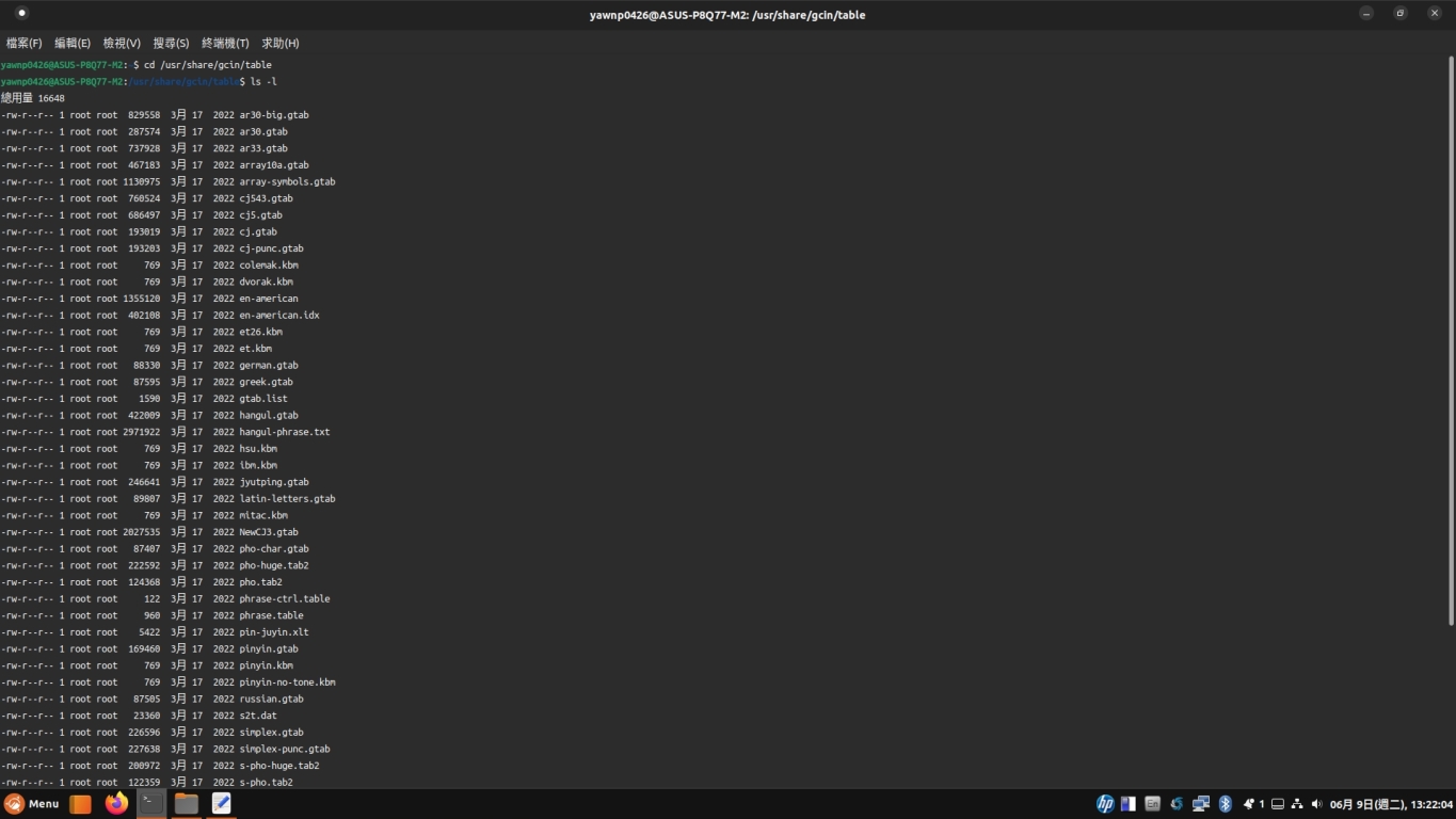

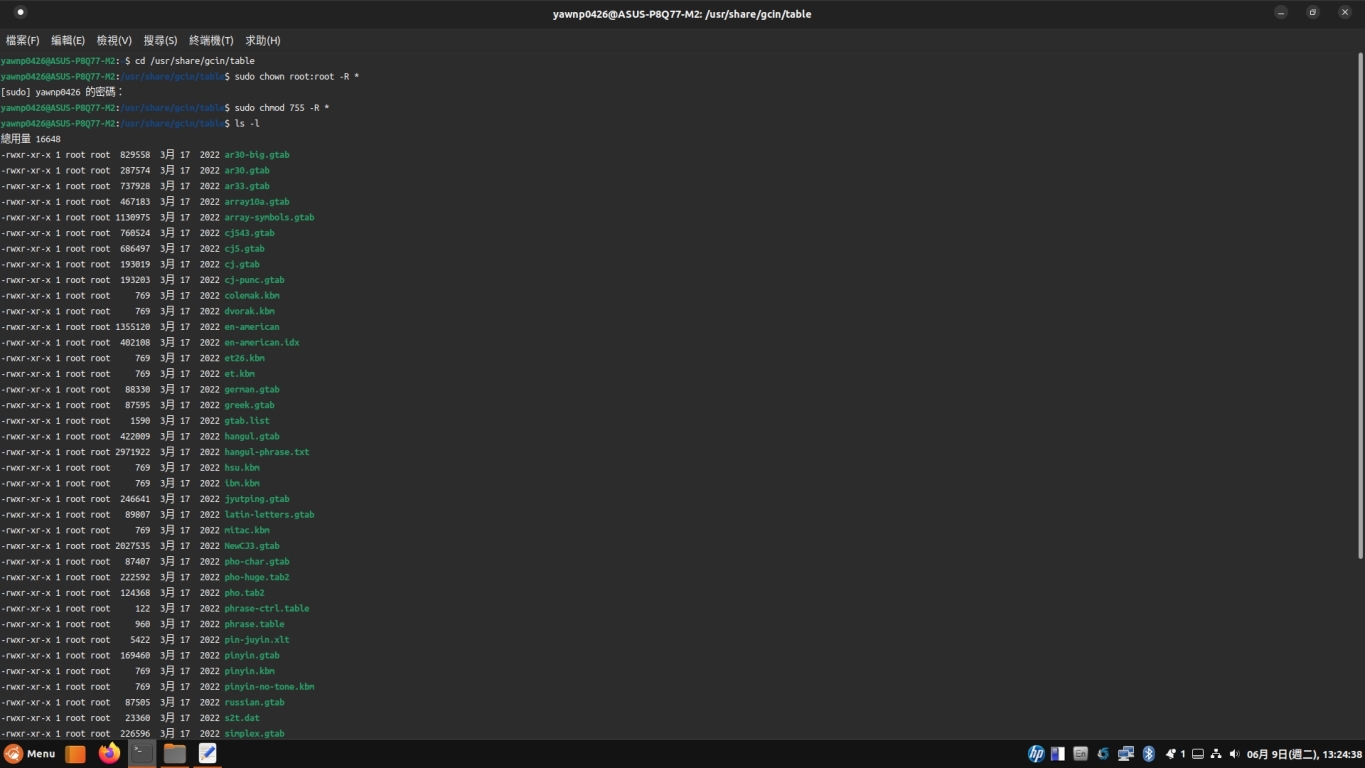

④需要恢復更改 gcin Ubuntu 24.04 /usr/share/gcin/table 存取權限,若使用自定輸入法表格檔會出現無法載入的訊息。
$sudo cp ~/*.gtab /usr/share/gcin/table
$sudo cp ~/gtab.list /usr/share/gcin/table
$sudo cd /usr/share/gcin/table
$sudo chmod 755 -R *
$sudo chown root:root -R *

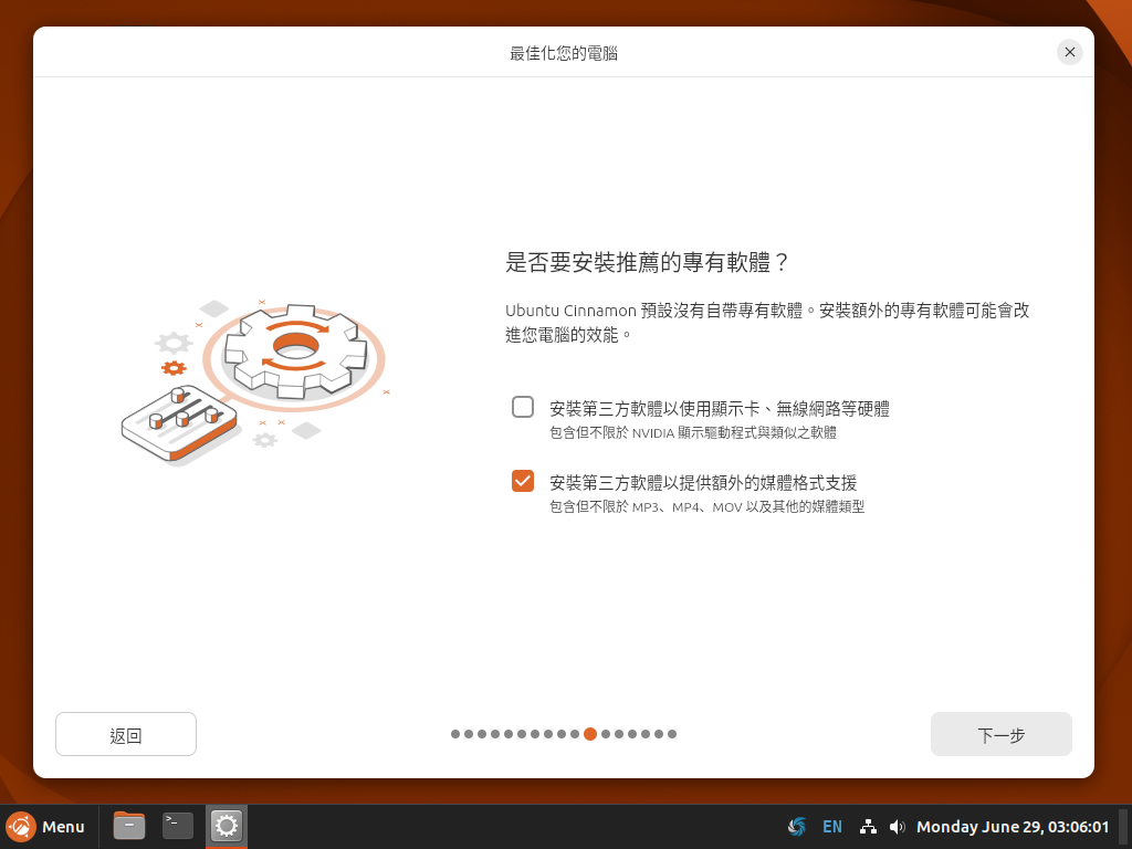

① Ubuntu 22.04 安裝時,不勾選「第三方顯示卡」。
  〔不勾選〕第三方顯示卡

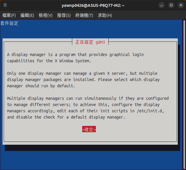

⑦$ sudo apt-key adv --keyserver keyserver.ubuntu.com --recv-keys 835AB0E3
sudo: 'apt-key': command not found
Ubuntu Cinnamon 26.04 安裝 gcin 金鑰一直失敗。
看爬文好像 apt-key 指令取消,必須採用 gpg 指令,所以直接使用 Ubuntu Cinnamon 26.04 套件庫就可以了!

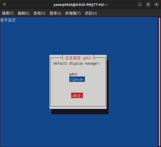

安裝某套件時,若跳出《正在設定 gdm3》畫面,暫時先選[lightdm] 安裝,然後完成後再清除之。
多餘無用gdm3_001
多餘無用gdm3_002
sudo apt remove --purge gdm3

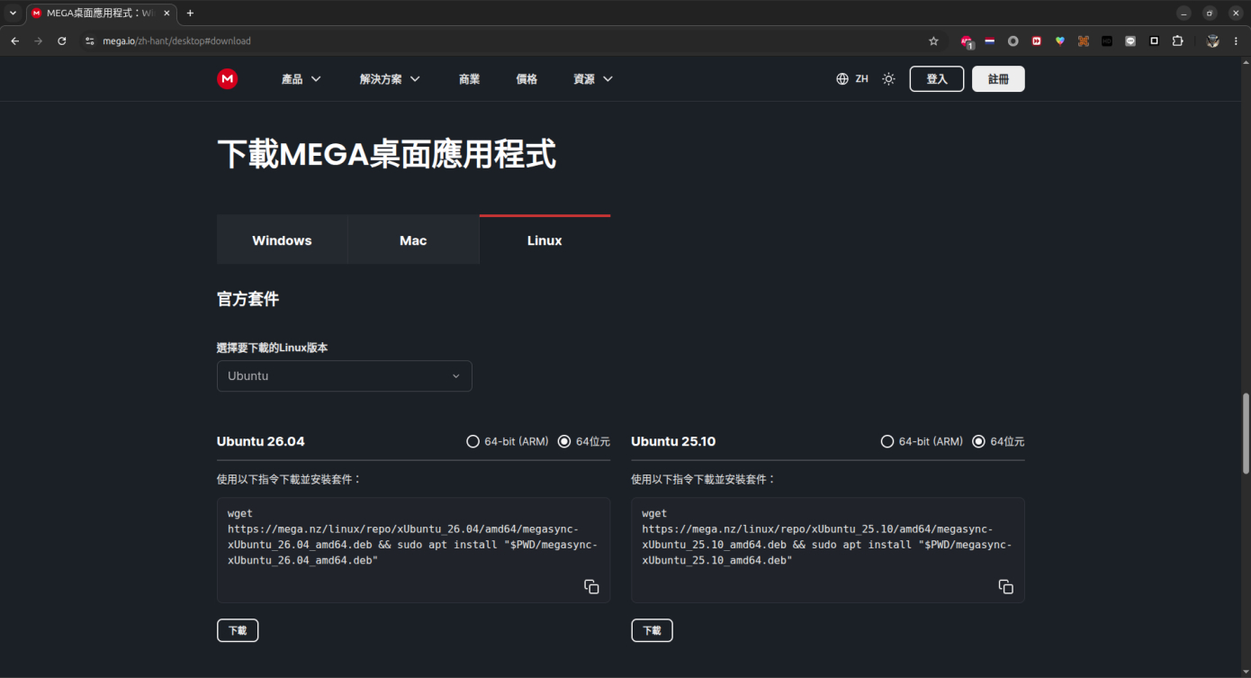

Ubuntu Cinnamon 26.04〔MEGA〕&〔TeraBox〕雲端硬碟安裝:
cd ~
wget https://mega.nz/linux/repo/xUbuntu_26.04/amd64/megasync-xUbuntu_26.04_amd64.deb && sudo apt install "$PWD/megasync-xUbuntu_26.04_amd64.deb"
sudo dpkg -i megasync-xUbuntu_26.04_amd64.deb ← 可保留重新安裝套件使用
〔MEGA〕雲端硬碟安裝示意圖
〔MEGA〕雲端硬碟應用程式下載
