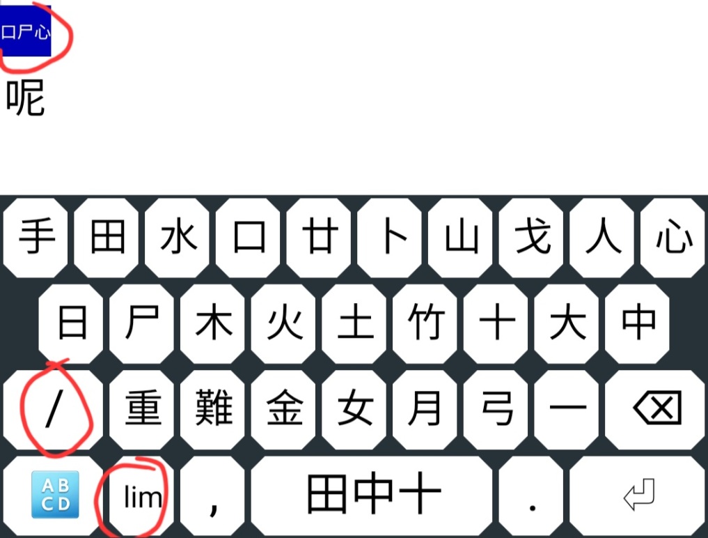

首先是導入碼表,當我導入哈哈倉頡時,發現如果存在%version這一行就不能導入。那gcin是如何確認碼表版本的呢?
然後是我的設置中,打字時候選字會把toolbar蓋住,這樣一來,它下面有一個空行,請問要如何把它去掉?
[img]#1[/img]

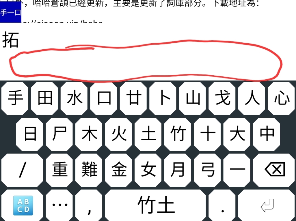

如果能調整空白鍵所在行的行高,就像我用的trime一樣,那就最好了。
[img]#2[/img]

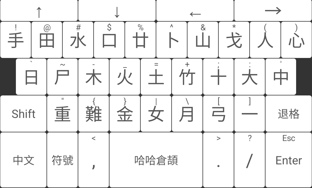

同時,還有我打圈的這幾個部分,到底要怎麼設置呢?
[img]#3[/img]
一是藍字部分,我希望字體大一些。在打第一個字母時,它的大小是對的,但是當我打到第二個字母以後,字體就會變小。我找不到設置的地方,我懷疑這個是不能設置的。
二是左下角的斜槓/,我不知道哪裡可以設置,我希望它變成清空編碼功能。
三是這個「lim」鍵,不明其義,也找不到地方可以設置。我希望把它去掉,以使空白鍵更大一些。
