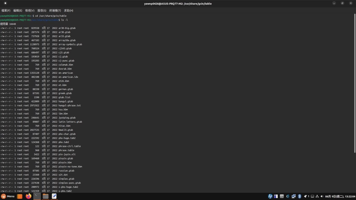

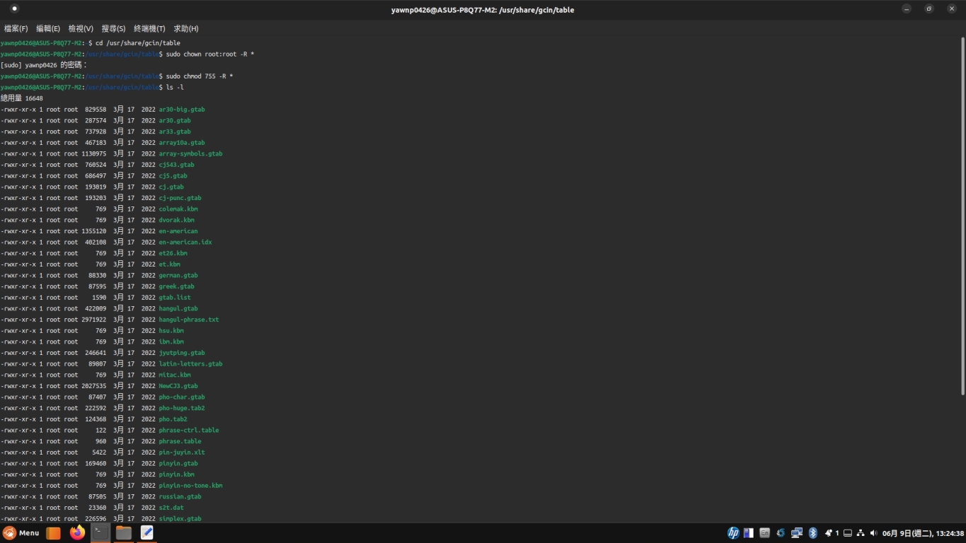

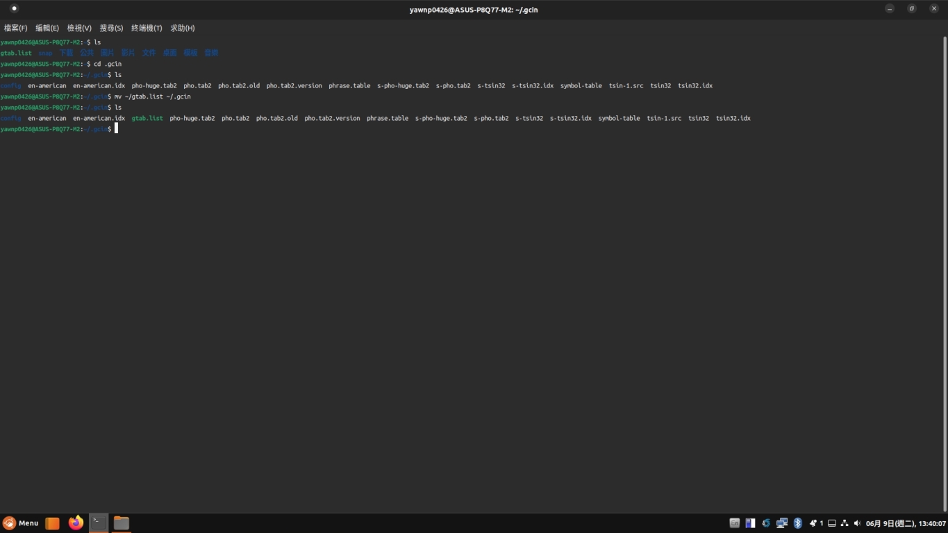

④需要恢復更改 gcin Ubuntu 24.04 /usr/share/gcin/table 存取權限,若使用自定輸入法表格檔會出現無法載入的訊息。
$sudo cp ~/*.gtab /usr/share/gcin/table
$sudo cp ~/gtab.list /usr/share/gcin/table
$sudo cd /usr/share/gcin/table
$sudo chmod 755 -R *
$sudo chown root:root -R *

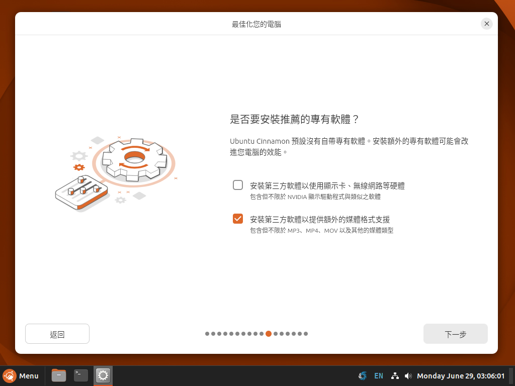

① Ubuntu 22.04 安裝時,不勾選「第三方顯示卡」。
  〔不勾選〕第三方顯示卡
  Ubuntu 22.04 [GeForce GTX 600 系列]以下版本,需優先選擇 470-server 驅動程式。

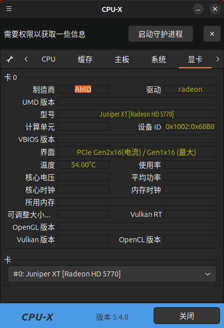

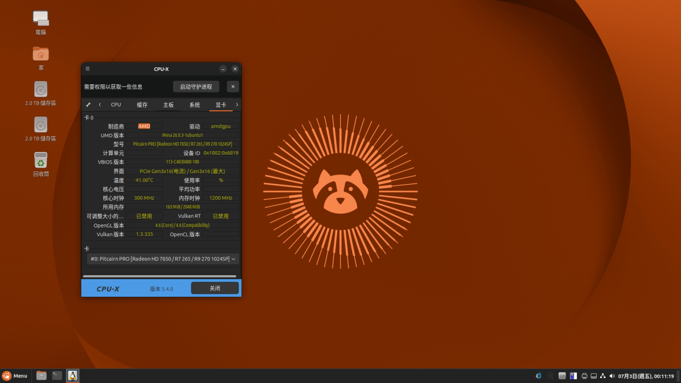

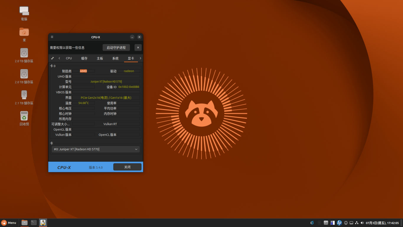

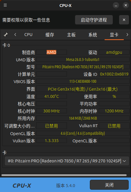

 更換 AMD/ATI 中古顯示卡       Ubuntu Cinnamon 26.04《沒有 470-server 驅動程式》
 圖例⑴:AMD/ATI顯示卡  圖例⑵:AMD/ATI顯示卡  圖例⑶:AMD/ATI顯示卡  ←[Radeon HD 7850]一般模式選項,【有】勾選第三方顯示卡,可安裝成功
 圖例⑷:AMD/ATI顯示卡  圖例⑸:AMD/ATI顯示卡  圖例⑹:AMD/ATI顯示卡  ←[Radeon HD 5770]安全模式選項,【無】勾選第三方顯示卡,可安裝成功
 [Radeon HD 5770]發生Chrome瀏覽器撥放Youtube視頻黑屏現象,需要《關閉》【Chrome瀏覽器{系統}→使用圖形加速功能】。

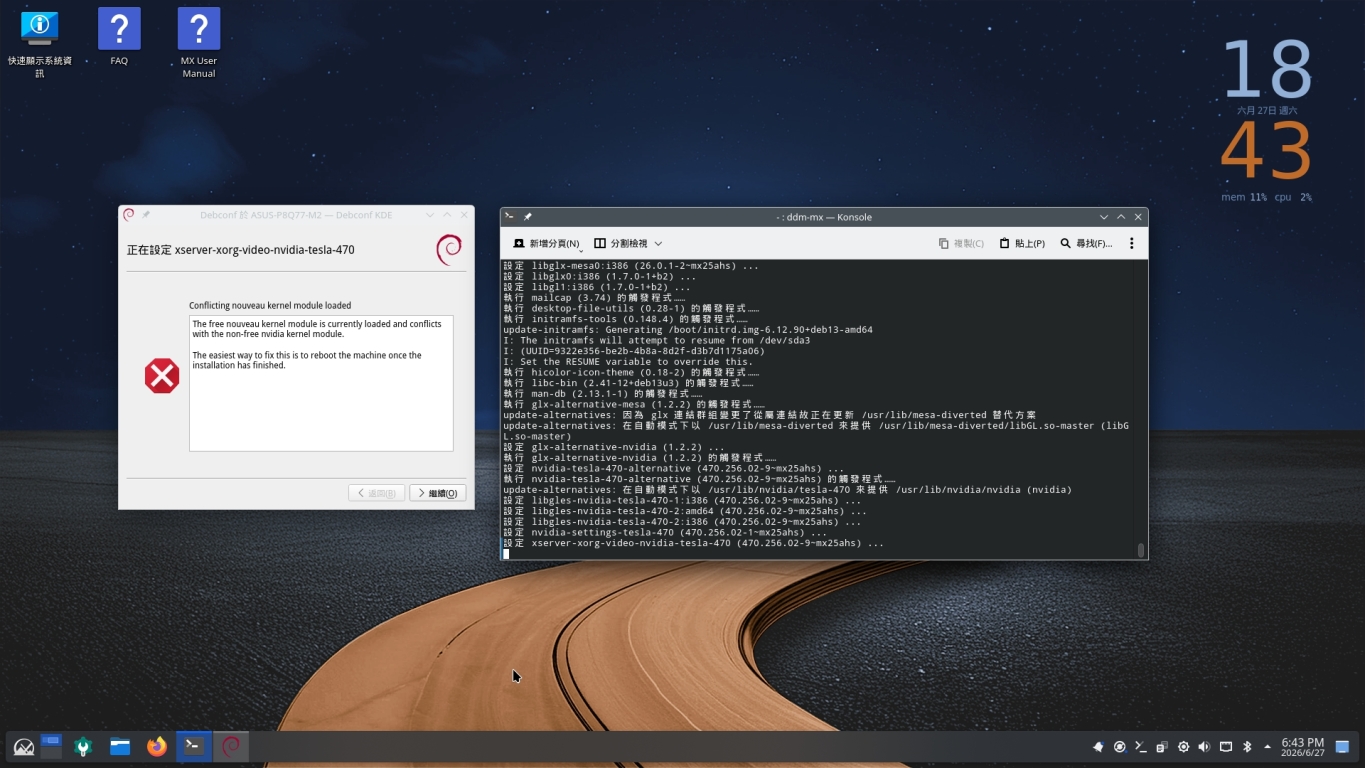

MX Linux 25.2 KDE 顯示 NVIDIA-470 安裝與 nouveau 互相衝突訊息

註⑦:圖例⑴:AMD/ATI顯示卡  圖例⑵:AMD/ATI顯示卡  圖例⑶:AMD/ATI顯示卡  ←[Radeon HD 7850]一般模式選項,【有】勾選第三方顯示卡,可安裝成功

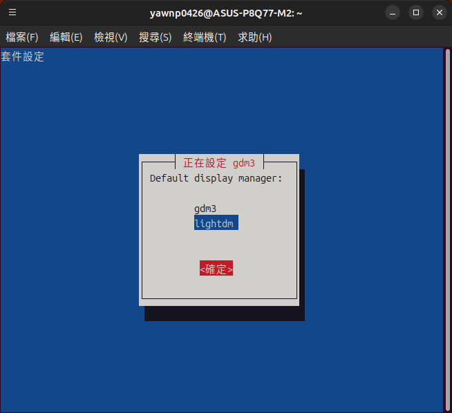

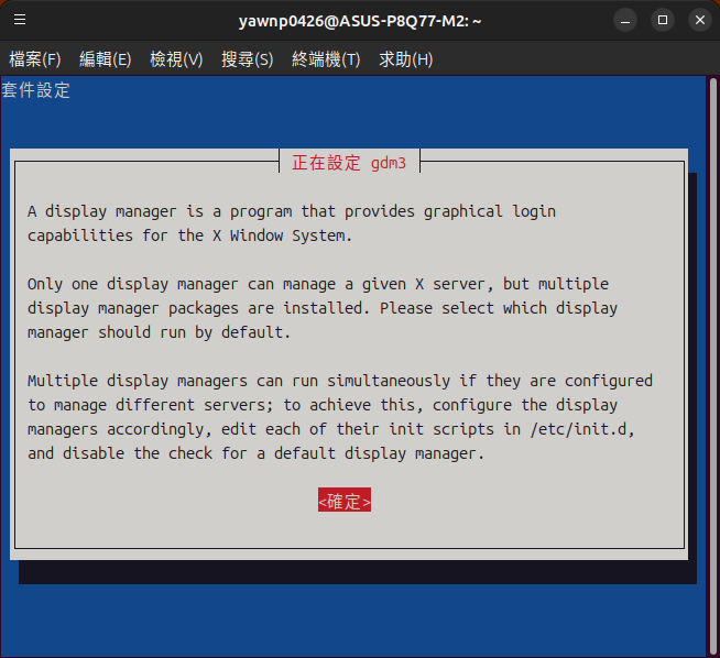

安裝某套件時,若跳出《正在設定 gdm3》畫面,暫時先選[lightdm] 安裝,然後完成後再清除之。
多餘無用gdm3_001
多餘無用gdm3_002
sudo apt remove --purge gdm3

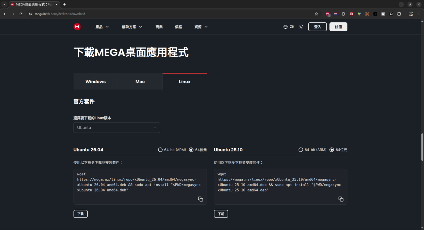

Ubuntu Cinnamon 26.04〔MEGA〕雲端硬碟安裝
cd ~
wget https://mega.nz/linux/repo/xUbuntu_26.04/amd64/megasync-xUbuntu_26.04_amd64.deb && sudo apt install "$PWD/megasync-xUbuntu_26.04_amd64.deb"
sudo dpkg -i megasync-xUbuntu_26.04_amd64.deb ← 可保留重新安裝套件使用
〔MEGA〕雲端硬碟安裝示意圖
〔MEGA〕雲端硬碟應用程式下載
